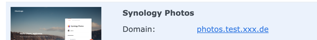

Ich habe jetzt folgendes konfiguriert.
Wenn ich das aufrufe, dann komme ich auf folgende Seite.
Wenn ich Jetzt folgenden Reverse Proxy anlege:
und anschließend mich mit WebDav verbinden will, dann kommt folgendes Fenster:
Wie du siehst läuft alles. Und ja die Web Station ist auch an. Kann auch gerne davon ein Screenshot machen.
Edit: Du has tes mit Alias konfiguriert. Das funktioniert genau so. Ich wollte jetzt nur nicht meine DS umkonfigurieren.

Auf 80/443 lauscht nginx, der ermittelt dann anhand der hinterlegten Regeln (Protokoll/Hostname/Port) wohin es weitergeht. Da https/<Hostname>/443 beliebig oft vorkommen kann, bleibt eigentlich nur der Hostname zur Unterscheidung. Du brauchst also einen DNS-Provider, der Subdomains bzw. Wildcard-DNS unterstützt, um die unterschiedlichen Dienste mit unterschiedlichen Namen anzusprechen, dann klappt das auch.

Das war die Frage von mir, wie du es aufgebaut hast. Weil über die UI geht das nur mit subdomains. Deshalb konntest du den Reverse Proxy Eintrag nicht speichern.
