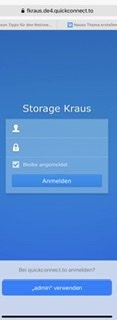

Gebe ich „https://serveradresse:5006“ ein, kommt keine Verbindung. Wenn ich dann mit unterschiedlichsten Weisen, beispielsweise „https:webdav.serveradresse:5006“ zumindest zu einem Login komme, wird mein ADMIN Account nicht akzeptiert.
Im Anhang ein Bild, wo auch noch eine weitere Variante der Serveradresse steht, die ich versucht habe.

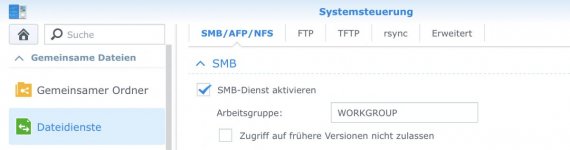

(EDIT) Was ich auch gerade gesehen habe: bei den Dateidiensten erscheint mir keine Registerkarte WebDAV

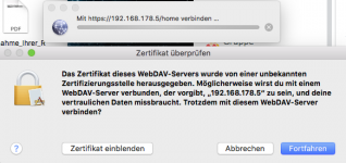

Meintest du man braucht ein gültiges Zertifikat einer externen CA, auch wenn man sich per IP mit Warnung verbindet?
Mit einem selbst-signierten habe ich es nicht ausprobiert.
