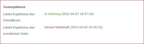

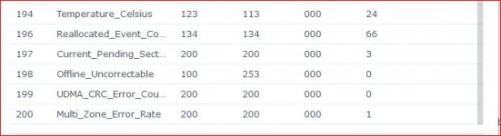

Hallo Ihr Experten, ich bräuchte Euren Rat und Hilfe.
Auf der 216j laufen 2 Platten in Raid1. Platte 2 ist anscheinend ein Problemkind. WD Red 2 TB
Ich hatte immer auf die Schnelltests gesehen, sie sind ausnahmslos "in Ordnung".
Der erweiterte Test war immer abgebrochen, gestern ist er das erste Mal (händisch angeschubst) durchgelaufen: Schwer fehlerhaft.
Die Anzahl der fehlerhaften Sektoren hat sich auch sprunghaft erhöht!
Was muss ich tun? Die Platte scheint nach nur 6700h den Geist aufzugeben.
Warum ist der Schnelltest ok der erweiterte fehlerhaft?
anbei ein paar Bilder die Euch hoffentlich helfen, die Lage zu beurteilen. Ich danke Euch schonmal.
Was sollte ich nun tun?
Nur zur Sicherheit, "Platte 2" ---> du zeigst uns aber im Verlauf die Statistik von Platte 1!
Ist Platte 1 und 2 defekt, oder Platte 1 oder Platte 2?
Jedenfalls die SMART Werte die du jetzt gezeigt hast, schauen nicht gut aus. Bitte DRINGEND Backup deiner Daten auf ein externes separates Speichermedium durchführen. Danach kann man in Ruhe und ohne Datenverlust weiterschauen.

sorry, mein Fehler: Laufwerk 1 ist das Problemkind.
Platte 2 ist gut, 0 Fehler.
