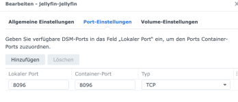

im Docker erstellt

Mit den gleichen Mappings habe ich gestern auch erst einen jellyfin-Container aufgesetzt. In der Dokumentation ist auch von keinen weiteren notwendigen Schritten die Rede.
Reaktionen: ViperRt10

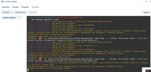

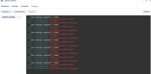

OK, dh jetzt passt es oder nicht, kenn mich nicht mehr aus
wenn ich eine Bibliothek in JF einfüge (Film), dann kommt im Terminal tausend dieser Anzeigen?

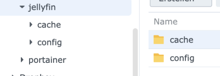

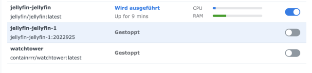

am Shield läuft JF nicht mehr, stürzt beim öffnen einer Bibliothek ab oder schwarzer Bildschirm beim starten eines Film über die zuletzt hinzugefügten...
14.098
4.881
519
Ist es eine Option für dich, den Container mal komplett neu aufzusetzen? Evtl erst mal zusätzlich zu dem bestehenden - um zu sehen, ob dort die Fehler auch auftreten
