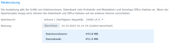

Na ja, das ist Kleinkram. Da würde ich doch eher mal schauen, was /volume1/@synologydrive so voll macht als zweitfettester Brocken. Vermutlich ist das doch die Summe aus Dateiversionen und Datenbank aus der Ausgabe der Synology Drive Admin-Konsole (ist zumindest bei mir ungefähr so).
Mir ist auch nicht ganz klar, was Drive da genau wo ablegt.

Nein, der Speicherpfad ist nur für die Datenbank (=Metadaten & Protokolle) und ggf. Office-Dateien. Das ist auch in deinem Screenshot so beschrieben.
Die Versionen werden immer auf dem gleichen Volume wie die Quelldaten gespeichert.
