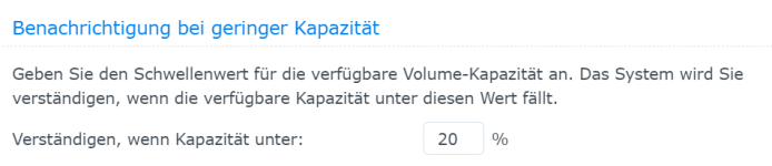

Meine Synology DS220+ verfügt über 10 TB Speicherplatz (RAID 0) und sammelt seit 2 Jahren so peu à peu Video- und Musikdateien.
Was mich wundert (und nervt): Neuerdings bei jedem Aufruf der Oberfläche erhalte ich die Warnmeldung, es sei nur noch "wenig freie Kapazität" vorhanden, und das bei 20% des Gesamtvolumens mit (immer noch) 2 Terrabyte.
Das erscheint mir ein bisschen vorschnell... Gibt es eine Stellschraube im System, mittels derer die Grenze, wann gewarnt wird, frei gewählt werden kann?

Ab DSM7(?): Speicher-Manager, VolumeX (die drei Punkte rechts) (...), Einstellungen

Noch mal zur Sache: Es werden ständig Daten geschrieben und organisiert - auch dann, wenn sich DSM gerade „nur“ selbst verwaltet.
Es ist Konsens, dass ab etwa 20% Restkapazität dieser Prozess aufwändiger wird. Die freien Sektoren liegen weniger günstig, die Lücken werden kleiner, Zugriffswege und -zeiten wachsen.
Dazu kommt, das nicht jeder dann sofort reagieren kann oder wird. Laufwerke ersetzen oder erweitern kostet im Multi-TB Bereich viel Zeit.
Die 20% Default-Grenzwert für die Warnung ist nicht willkürlich. Wenn du weißt, dass es dir noch eine Weile reicht, setze sie runter. Unter 10% würde ich nicht gehen, auch wenn 1TB komfortabel klingt. Die Beanspruchung steigt immer weiter, je weniger Luft bleibt.

Generell hast Du da sicherlich Recht, aber bei den heutzutage erhältlichen 18-20TB Platten halte ich eine Anpassung der Schwelle für Sinnvoll.

Die Platten werden physisch nicht größer (außer man stapelt mehr übereinander), nur werden die Datenpunkte immer kleiner. Das ändert nichts an der grundsätzlichen Problematik.
Schreibe und ändere ich viel (bzw. mehrere User gleichzeitig), sind die 20% ganz in Ordnung. Nutze ich die DS nur als Datengrab, benötigt der Serverbetrieb weniger Platz als Verfügungsmasse. Ich habe auf meiner Backupmaschine die Grenze auch hoch gesetzt.
