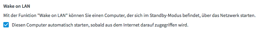

Noch etwas: eventuell mußt Du im Router eine Einstellung setzen:

Ach ja - stimmt das hatte ich auch geändert in den Fritzbox-Settings.
Wobei es das nicht gewesen sein kann - da der Synology Assistant (und mein Sony Blue Ray Player ;)) schon zuvor ohne diese Einstellung in der Fritzbox den Server aufwecken konnten.
Weiß jemand wie man das "auslösen" kann, dass die Fritzbox den WOL macht beim Zugriff.
Heißt sobald ein Client auf den Server zugreifen will - fährt der hoch und ist dann etwas zeitverzögert erreichbar.
Das wäre die perfekte Lösung.
(Zugriffe auf gemappte Laufwerke hatten jedoch meine Fritzbox nicht dazu bewegt den Server auf zu wecken :cry:)

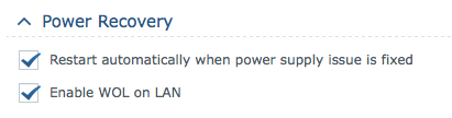

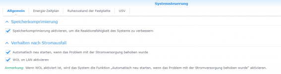

Eigentlich genau mit der Fritzbox-Einstellung, die oben angegeben ist. Das funktioniert bei mir zumindest. Und in der Diskstation den entsprechenden Haken setzen bei:
oder bei
Je nach Modell.

OK. Diese Einstellungen hatte ich auch bereits gesetzt:
Ist es bei Ihnen so, dass sie auf eine Netzwerkfreigabe (Windows-Explorer) auf dem NAS zugreifen und das NAS fährt dann hoch?
Oder führen Sie manuell etwas aus?
