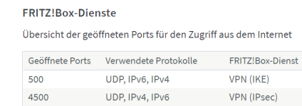

Ich würde vorschlagen, mal das Paket "VPN Server" auf der DS zu installieren, die UDP-Ports 1701, 500 und 4500 im Router auf die DS zu leiten und es mit Windows-Bordmitteln (also L2TP/IPSec) zu probieren. Eigene Erfahrungen habe ich nicht damit.
Edit:
@ottosykora war schneller. Aber jetzt hab ich's geschrieben, jetzt schick ich's auch ab :ROFLMAO:
Wichtig: Den VPN-Server auf der Fritzbox musst du dann aber abschalten, damit die benötigten Ports für eine Weiterleitung frei werden (s. Diagnose, Sicherheit)
