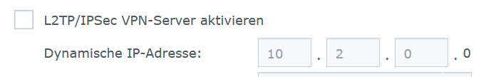

Meine Idee war es auf der DS720+ VPN Server zu installieren und darüber irgendwie die DS215j in mein Netzwerk zu lotzen.
In einem Video habe ich gesehen, dass L2TP/IPSec die zeitgerechteste Variante ist, um sich einzuwählen. Allerdings weiß ich nicht wie der IP-Bereich zu wählen ist.

Zu der eigentlichen Frage, welcher IP-Adressbereich zu nehmen ist, das bleibt ganz dir überlassen. Das sollte wie vom NAS vorgeschlagen ein IP-Bereich sein, der für private Netzwerke reserviert ist und ansonsten in den beteiligten Netzen noch nicht verwendet wird. Der Bereich mit 10.x.x.x ist ok.
