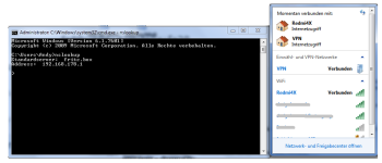

Siehe Screenshots. Wenn ich über VPN an der Disk Station verbunden bin, kann ich auf die fritz.box zugreifen, auch auf das Internet, siehe auch tracert (zweiter Screenshot), nur auf die Synology selbst nicht. Die Synology befindet sich NICHT in einem Gastzugangs-Port (kann man einstellen an der Fritte...).
An dem Tracert Screenshot kann kan auch sehen, dass SYNOLOGY -> FritzBox ...

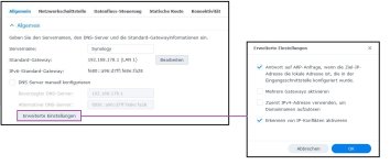

ich habe testweise die IP-Adresse der FritzBox in der Netzwerkschnittstelle aktiviert (die Funktion).
Kein Unterschied, schadet aber auch nicht solange ich keinen anderen Router verwende.
Die FritzBox sollte als DNS Server von der DiskStation angesprochen werden. Wenn ich über VPN (Handy Hotspot) verbunden bin, ist die FritzBox auf jeden Fall mein zugeordneter DNS Server), trotzdem bekomme ich die DiskStation über \\synology nicht angesprochen.
Wenn ich mich im selben Netzwerk befinde, also per WLAN an der FritzBox, ist ebenfalls die FritzBox mein DNS Server, klar...

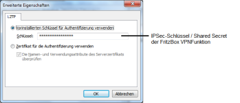

Ich werde es diese Woche im Büro nochmal versuchen mit DNS Auflösung über den Fully qualified hostname "synology.fritz.box" und ebenso die VPN Einwahl über die FritzBox anstatt die Synology DiskStation als VPN Server zu nehmen.
VPN mit FritzBox im ersten Anlauf hat nicht funktioniert mit der FritzBox als VPN Gegenstelle. Aber das wäre dann eher eine Frage für das AVM-Forum.
- Portweiterleitungen zum VPN Server der Disk Station deaktiviert
- dedizierten VPN-User mit VPN Zugriff in der FritzBox angelegt
- sowohl mit DynDNS als auch mit der aktuellen IP (öffentlichen) probiert sich zu verbinden
->Windows VPN Client versucht ne Minute ne Verbindung aufzubauen -> Fehler 789, kein Handshake oder ähnliches im Status-Fenster sichtbar
