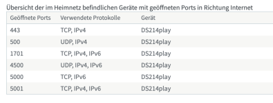

Auf UDP und TCP bei den Ports hast du geachtet und keiner Ports wird durch Fritzbox selbst genutzt (1. Tabelle)?
Poste doch bitte mal einfach einen Screenshot von den beiden Tabellen aus Diagnose, Sicherheit.
@EDvonSchleck Ich denke, das will er ja.
Ich hoffe das die Ports richtig eingestellt sind (UDP und TCP)
Warum gibt du den Port 5000/5001 frei, wenn du über VPN auf die DS zugreifen willst?

Die Ports sehen eigentlich ganz gut aus. Wieso aber manche nur per IPv4? Wozu der 1701/TCP? und was belegt die Fritte selbst (1. Tabelle)?

Das manche nur IPv4 haben war mein Fehler. Ich hatte die Ports gelöscht und wieder neu angelegt da ich dachte, vielleicht passt etwas mit den Ports nicht. Da ist mir bei der Anlage wohl etwas schief gelaufen. Habe ich jetzt korrigiert.
Ist der Port 1701/TCP nicht richtig? Muss der Port UDP sein?
Was ist nslookup?
Ich hänge noch einmal ein Screenshot von beiden Tabellen an.

Für was 1701 gut ist, verstehe ich immer noch nicht. Aber egal, wo hast du den her? Gut, kann man aber immer noch dicht machen, wenn es denn mal funktioniert.
