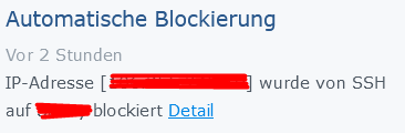

- Kurze Nebenfrage für die Durchführung dieses Projektes: Ich habe den 873 Port für das Hyper Backup Remote geöffnet. Der 22er SSH Port ist nicht notwendig oder?, weil da kommt er mir ständig mit Bots-Attacken.

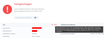

Danke für deinen Hinweis mit der Option "rsync". Ich habe es gestern mit deinen Hinweisen getestet.
Er hat das Backup gestern Nacht durchgeführt, trotzdem schaute ich heute rein und er spuckt mir den Fehler aus (siehe Anhang).
Im Zielordner ist das Backup aber drin und hat die selbe Größe, wie von der Quelle.
Vor dem Backup war der Status grün und ich habe nichts verstellt.

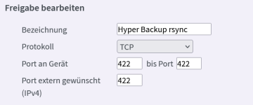

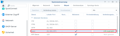

- rsync Dienst aktiviert auf 422
- Fritzbox Port Fording TCP 422
- 2 stufige Verifizierung ist deaktiviert (Was ich sehr schade is, dass ich die Sicherheitsstufe deaktivieren muss. Das gefällt mir gar nicht.)
Wenn ich ein neues Backup erstellen möchte, lässt er es nicht zu, auf Grund der Punkte (siehe Bild: forum5).
Irgend etwas ist hier zerschossen worden und ich finde den Fehler nicht.
Liebe grüße

ich habe das Problem lösen können.
Durch die Löschung des "gemeinsamen Ordner" "Netbackup" (der wird automatisch beim rsync Dienst erstellt) wurde mir der rsync Dienst regelmäßig zerschossen. Ich wollte meine eigene Ordnerstruktur erstellen aber das lässt die DSM leider nicht zu. In den "Dateidienste/rsync" + "Info/Dienst" lässt sich der automatisierte "gemeinsame Ordner Netbackup" wiederherstellen und es läuft problemlos mit Port 422 (ursprünglich 22).

Ein grosser Kritpunkt an DSM: Durch rsync ist die Deaktivierung der 2wege Verifizierung erforderlich. Denn durch die Verifizierung sind die Bot-Angriffe von SSH weg.
