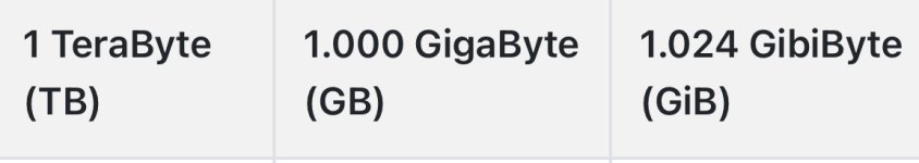

Stimmt, es müsste GibiByte heißen
Habe es oben vermerkt, editiert und angepasst. 👍🏻
Vergiss die Tabelle. 1 Terabyte ist immer Dezimal. Tera ist ein Dezimalpräfix und steht für den Faktor 10^12. Ein Terabyte sind also niemals 1024 Gibibyte.
