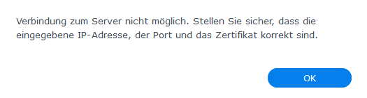

Ich erhalte als Meldung immer beim Einrichten der Clientverbindung:

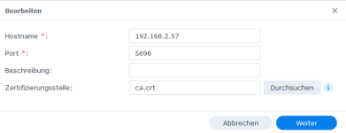

Er meckert scheinbar wegen Zertifikaten. Das ca.crt von der CA habe ich überall in der Konfig mit drin:
Daher hätte ich gedacht, dass das ausreicht. Aber ok. Vllt muss auf System-Ebene die CA noch hinzugefügt werden.

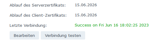

OK, es funktioniert jetzt. Ich habe Zeritifkate falsch eingepflegt.

Jetzt hab ich die Fehlermeldung wegbekommen, aber trotzdem erhalte ich keine Verbindung.

Um die Fehlermeldung aus den obigen Posts wegzubekommen, habe ich nochmal sauber eine Zertifikatsstruktur aufgesetzt und schlussendlich auch das Zertifikat im KMIP Server hinzugefügt. Jetzt wird anscheinend CA akzeptiert, trotzdem Melder der KMIP Client weiterhin
