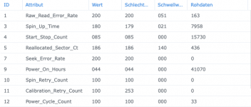

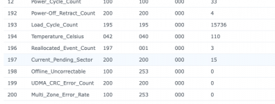

Mein Volumen ist abgestürtz es handelt sich um ein RAID 5 5x4TB.
Laufwerk 1, 3 und 5 in Ordnung
Laufwerk 2 Initialisiert, Laufwerk 4 nicht initialisiert.
Nun möchte ich versuchen auf einem anderen Weg an die Daten zu kommen, hat jemand einen Tipp wie ich an die Daten gelange?

Bildschirmfoto 2020-11-28 um 00.05.50.pngLaufwerk2_2.pngLaufwerk2.pngLaufwerk4.pngLaufwerk4_2.png
Bei einem Fehler von 2 Platten im Raid5 - wohl nur noch vom Backup oder vom professionellen Datenretter. 40000h sind auch schon eine Menge

Die Smartwerte sehen ja nicht sooo schlecht aus (gut sind sie auch nicht).
Ich nehme an, dass beide betroffenen HDDs noch drehen und grundsätzlich funktionieren.
Wenn ja, würde ich probieren sie am PC (ohne NAS!) zu mounten. Die Chancen für das Lesen von Daten sind ja grundsätzlich sehr hoch, da ja nur eine der beiden Platten Daten liefern muss. Dazu kommt, dass du ein älteres Backup hast und somit nicht alles retten musst, sondern nur auf vereinzelte Daten zugreifst.
