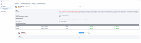

Was sagt denn der Speicher-Manager zum Zustand des Speicherpools? Was sagen die Smart-Werte der Platten?
Wäre ein blöder Zufall, wenn da gerade beim Update etwas kaputtgeht.

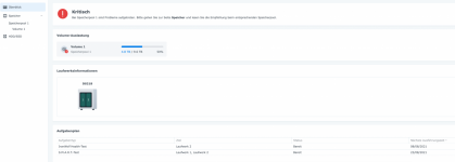

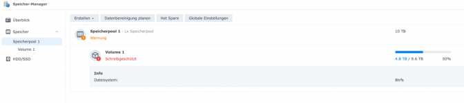

ehrlich gesagt bin ich etwas ratlos. Wie gesagt vor dem Upgrade war alles in Butter. Keiner Fehlermeldung und das Volume wurde als in Ordnung angezeigt.
Kann ich jetzt irgendwas machen, ohne meine Daten zu verlieren?

Oh, oh, Raid0 ist natürlich sehr gefährlich. Ich glaube nicht, dass es was mit dem Update zu tun hat - eher Zufall.
Wenigstens ist noch nicht alles weg, sondern nur schreibgeschützt. So hast du Chance noch ein Backup zu machen.

SMART werte sagen alles ist gut
Ich meine nicht sie Summenwerte, sondern die Einzelwerte. Die findest du im Speicher-Manager unter HDD/SSD, Platte auswählen, Integritätsstatus, S.M.A.R.T, Details (ganz unten)
Kann man den Schreibschutz nicht irgendwie aufheben?
Glaub ich nicht. Backup, auffällige Platte tauschen, Neuaufsetzen, Restore.
Kannst natürlich auch ein Ticket bei Synology aufmachen. Mal sehen, was die dazu sagen.
