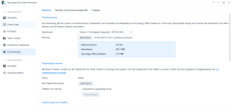

Du verbindest dich mit deinem Browser auf deine Diskstation und öffnest dort die Synology Drive Admin-Konsole. Dort schaust du unter Einstellungen und findest die Paketnutzung. Ggf. musst du noch die Nutzung berechnen. Dannach kannst du ablesen wie groß der Speicherhunger von Drive ist. Danach schauen wir weiter.
Das habe ich gefunden
Dann hast du deine TB ja gefunden (y)
Nun musst du die Versionen der Versionierung reduzieren.
