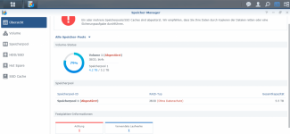

Jetzt hat es mich auch erwischt :(
Volume 1 ist abgestürzt.
Ich habe 2 3 TB Platten zu einem JBoD auf meinem Synology DS716+II laufen.
Heute nacht hat sich dann wohl Volume 1 verabschiedet. Ich kann mich aber noch auf dem Synology anmelden etc.

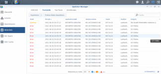

Ich hänge auch die S.M.A.R.T Details mit an und sonstige Fotos.
Meine Frage ist nun. Kann ich noch auf alle Daten zugreifen bzw diese noch Sichern, bevor die Platte stirbt ? Ich habe noch eine 6 TB Externe festplatte hier stehen und könnte alle Daten vom Synology darauf kopieren. Wenn ich das dann getan habe, würde ich Volume 1 ausbauen und gegen eine neue Platte tauschen und dann das Backup wieder einspielen, welches ich auf die Externe gesichert habe.
Oder habt ihr andere Tips ?
Gruß Nex
PS: Danke schon mal im Vorraus, für die Hilfe.
Ich habe noch 1 Liter Sprit im Tank und die nächste Tankstelle ist 20km entfernt. Kann ich das noch schaffen?
Woher sollen wir denn wissen, wann deine Festplatte stirbt?
Und was macht das für einen Unterschied, wenn du bis jetzt kein Backup hast?
Wenn du jetzt nicht sicherst, brauchst du es vermutlich irgendwann gar nicht mehr. Das ist das einzige, was man gerade sagen kann.
Mit einem Tauch des Volumes (tauschst du dann beide Platten, oder wie willst du das machen?) gehen dann auch alle installierten Pakete verloren. Das ist dir klar?

Smart-Werte:
ID 1 und ID 197 sind auffällig.
Backup:
Ich vermute mal, dass keins vorhanden ist.
Sichern:
Sicher so schnell wie möglich. Sobald zu Zugriff hast: Erst die Dinge sichern, die wirklich wichtig sind. Mach dir eine Prioritätsliste.
JBOD + kein Backup:
Deine Daten scheinen dir wenig wert zu sein. Dann kann man das nämlich so machen.
JBOD mit 2 HDDs: Damit verdoppelt man sich die Ausfallwahrscheinlichkeit (Abhilfe: 2x Basic statt 1xJBOD (oder gleich eine größere HDD))
kein Backup: ohne Worte

Ja richtig, noch hab ich kein Backup gemacht. Die frage ist ja nun, da es ja noch wenig defekte sektoren sind, bekomm ich die daten die auf dem fehlerhaften volume sind noch gesichert. Ich weiß das es dumm war, kein backup davon zu haben. das keiner weiß, wann die platte stirbt, ist auch klar.
will ja nur wissen, ob von dem fehlerhaften volume es noch möglich ist, soviel zu sichern wie nur ebnd geht. oder ob die daten von volume 1 alle weg sind,

Siehst du die Ordner im FileManager noch?
Ansonsten linux live usb stick oder linux pc starten und dort via sata Gehäuse anstecken und dein Glück versuchen.
Viel Erfolg
Reaktionen: Nexone
Nexone
22. Nov 2019
Ja ich seh meine Ordner im Filemanager noch und komme auch in die Ordner rein und bilder etc werden auch in den ordnern noch angezeigt.

Die Ausgangssituation sieht doch ganz gut aus. Die Werte sind noch lala (keine Katastrophe) und der Zugriff ist möglich. Ich bin zuversichtlich.
Erste Vorgehensweise: Backup-HDD ran und die wichtigsten Daten zuerst
Wann: sofort / unverzüglich / jetzt
Falls es überlesen wurde => SOFORT! ;-)

Sooo,
die wichtigen Daten konnte ich schonmal alle noch retten, hatte noch platz auf der HDD im PC.
Hab nun eine Externe 6 TB geordert, wo ich dann den rest morgen draufschiebe, wenn die ankommt ( sind nur filme, hier wäre der Verlust nicht so schlimm).
Danke für die tips. Sobald ich alles gesichert habe, werde ich eine neue WD RED 3 TB nachordern und dann das ganze neu aufsetzten, die Filme etc wieder zurück spielen und dann kein JBoD mehr machen sondern das ganze als RAID laufen lassen.
die Externe 6 TB nehm ich dann als Backup Platte.
