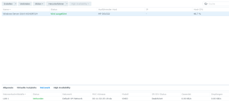

Jetzt habe ich aber das Problem, dass keine Netzwerkverbindung zustande kommt. Und ein Server ohne Netzwerkverbindung ist recht sinnfrei. Es sieht derzeit bei mir so aus (ich habe auch die anderen Einstellungen im Bereich Netzwerk probiert, aber das hat nichts geändert).

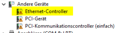

Offenbar gibt es da ein Treiber-Problem mit dem Ethernet-Adapter:

Synology Guest-Tools installiert?
Reaktionen: Amadis
Guest-Tools installieren.
Netzwerkkarte im Gerätemanager entfernen, Treiber NICHT deinstallieren, neue Hardware suchen und dann klappt das.
Perfekt, funktioniert :) Danke!
