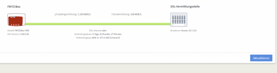

DSL 1024 kbit/s; 156 kbit/s ??? ernsthaft ?
Sorry, erinnert mich an meine 48K Modems ?

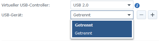

Ich habe nen XBP Datenlogger der über USB läuft, stecke ich den an die Syno passiert aber gar nix. In den Einstellungen ist USB 2.0 aktiviert ....nachher nochmal mit nem Stick probieren ....
Auf jeden Fall kann man shön spielen und hat nach dem Clonen gleich wieder ne "nackte" Version ....
Kein Ding, hauptsache läuft ?? Was den USB-Datenlogger angeht, normalerweise ist es eher so, dass die Geräte anhand ihrer ID durchgereicht werden (gibt auch die Möglichkeit, direkt den ganzen "Port" (egal ob was dran ist, oder nicht) durchzureichen, aber das seh ich grade so im VMM nicht), insofern muss vermutlich erstmal das USB-Device "angeschlossen" werden, wird dann vom System erkannt und die ID kann entsprechend vom Host ausgelesen werden. Danach sollte man das USB-Device entsprechend in den VM-Einstellungen auswählen können:
Da ist jetzt natürlich nix zu sehen, weil kein USB-Device vorhanden ist, aber Dein Datenlogger sollte dann dort auftauchen (theoretisch). Für den Fall der Fälle ggf. auch ruhig mal die VM vorher ausschalten und dann die Konfigurationen vornehmen und erst danach die VM wieder einschalten (sicher ist sicher, man weiss ja nie... und so)... ?
