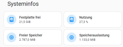

Je nachdem was Du im Laufe der Zeit mit der DS und der HA VM noch so anstellst, aber hier mal der Wert bei einer HA VM unter VMM und diese HA-Version ist eher eine einfache/minimale Version ohne das da großartig viele Addons unter HA genutzt werden.
Die HA VM sollte unter VMM mind. 2 GB RAM bekommen und langfristig gesehen würden auch 4 GB RAM Sinn machen. Falls dann noch mehr "RAM-hungrige" Addons dazukommen sollten ggf. sogar noch mehr.

Grad nachgesehen....ja, ich bin auch bei einer Speicherauslastung von ca. 1 GB und dabei muss mein HA im Moment noch nicht so viel leisten.

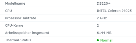

Tja, je älter ich werde, um so vergesslicher bin ich auch... na gut, ist schon 4 Jahre her, als ich die DS220+ installiert habe.
Ich hatte damals schon einen zusätzlichen 4GB-Riegel eingebaut 😁
Und jetzt der virtuellen Maschine 4GB zugewiesen. Das sollte reichen!
