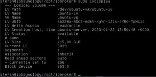

Ich wurde stutzig, weil der ioBroker noch immer nur 1,6 GB frei anzeigt und habe auf der Konsole der VM die Festplattenbelegung mit fdisk anzeigen lassen. Das sieht so aus:
Wenn ich das nun richtig interpretiere, dann ist die Festplatte an sich schon auf 64GB vergrößert worden, nur stehen die neuen 32GB noch nicht der Partition (ich vermute mal SDA3?) zur Verfügung. Richtig?
