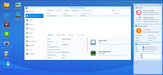

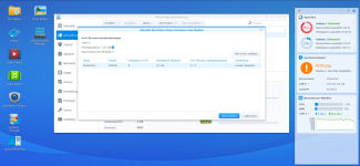

Ich finde einfach leider nix zu meinem Problem.
Habe alles wie überall beschrieben eingerichtet aber wenn ich die vm starteen möchte komme ich in die dauer schleife das es nicht gestartet werden kann.
Hat jemand eine Ahnung?
Problem Bilder Anbei
nummeriert nach reihnfolge der fensteröfnnung.
Mit 1 auf einschalten dann kommt 2 dann drei und dann gehts mit 2 wieder zu 3 und immer so weiter...

Frage 1: Du hast das offizielle VMware ESXi/vSphere (.ova) Image benutzt?
Frage 2: Hast Du an den Voreinstellung des Image etwas geändert? Z.B. die Größe der virtuellen Festplatte? Die sollte mind. 32GB groß sein. Ich habe die Größe bei mir auch gleich auf 64GB gesetzt.
Irgendwie sehe ich da bei Dir auch noch eine Speicherwarnung bzgl. Volumen 1.
Nach dieser Anleitung hat die Einrichtung bei mir z.B. funktioniert: https://home-assistant-blog.de/homeassistant-synology-installieren/

1. Ja habe das offizelle genutzt und auch alles wie in der anleitung verlinkt angewendet :(
2. habe nur alles so abegändert wie es in der anleitung beschrieben wurde. Habe nun den speicher auf 64gb erweitert... doch bringt nix.
3. was mich stark wundert ist das ich die vm auch nicht mehr löschen kann.

Sorry da muss ich leider passen. Wie schon erwähnt vermute ich das dieses Verhalten mit dem (zu) geringen Speicher bei Volumen 1 zusammenhängen könnte. Denn: "Wenn das Volume keine oder fast keine Speicherkapazität mehr hat (d. h. der verfügbare Speicher beträgt weniger als 10% des Gesamtspeichers), müssen Sie einige Daten löschen oder die Größe des Volumes erweitern."
D.h. sofern möglich würde ich bei Volumen 1 erst einmal dafür sorgen das wieder mehr Speicher zur Verfügung steht.
