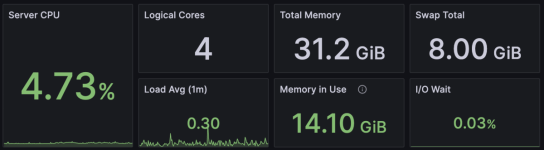

Ich habe auch nur einen i3 und der reicht für mich erstmal länger. Ich habe aktuell 2 LXC Container laufen (adguard + unbound und Docker-SWAG als Reverse Proxy), 1 VM als Dockerhost für meine Dockeranwendungen (da laufen aktuell 15 Container). Eine VM für Home Assistant und eine VM die nur Nachts an ist für Backups. Und dies ist meine Auslastung aktuell:
wie man sieht langweilt sich die CPU.

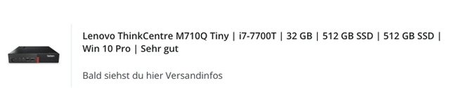

Ich habe mir spontan einen Tiny bestellt. 30 Tage Rückgaberecht. Die eine SSD entfallen lassen, hätte 30 EUR gespart. Das Teil kostet so allerdings 329 EUR. Das Teil war aber auch im Angebot. Ein Tiny mit i5 war interessanterweise ne Ecke teurer.

Aua - das ist schon etwas heftiger was den Preis betrifft. :) Das liegt üblicherweise daran das i7 mit einer neueren CPU-Generation - in dem Fall 7700T - nicht so viele am Markt sind, bzw. als ehemalige Leasing-Geräte dort auftauchen. Somit lassen sich die Händler diese weniger verfügbaren Geräte auch entsprechend bezahlen. Einen PC mit i3 oder i5 der 7ten oder 8ten Generation hättest Du vermutlich rund € 100 günstiger bekommen. Das ist für Dich jetzt zwar egal, :) aber für andere Usern ggf. interessant.
Wie bei meinem anderen Beitrag bereits erwähnt empfehle ich, sofern man auf der Suche nach so einem Refurbished-PC ist und den nicht von heute auf morgen haben muss, regelmäßig bei mydealz.de zu schauen. Wenn es irgendwo (interessante) Angebote gibt gibt es dort auch fast immer eine Info dazu. Allerdings sind diese Angebote dann auch häufig innerhalb kürzester Zeit (Minuten/Stunden) vergriffen. Ansonsten bleibt nur regelmäßig bei den "üblichen, verdächtigen" Händlern zu schauen, sprich die bei mydealz.de auch immer wieder bei Angeboten genannt werden. So bin ich auch zu meinem Fujitsu über AfB gekommen.

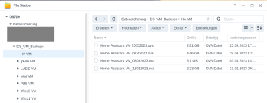

Genau so habe ich das bei mir auch installiert, d.h. PBS in einer VM unter VMM. Daher gibt es bei meinen per VMM exportieren Backups ja auch einen PBS Ordner (siehe Screenhot in #13), in dem ich von Zeit zu Zeit die PBS VM selber sichere. ;)
