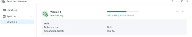

Als ich mich neulich einloggte ging das Fenster für das DSM-Update mit einer Fehlermeldung auf;
Wie man allerdings sieht ist im Grunde genug an Platz vorhanden.
In der zwischenzeit habe ich die SA3600 schon aktualisiert darunter auch der VMM aber es hat sich nichts geändert, weiß da zufällig jemand was das sein könnte?

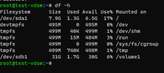

So sieht es bei mir im Test-vDSM7 aus:
Die root-Partition wurde mit 7,9GB angelegt. Das ist ja bei DSM7-frischen Installationen so üblich. Dementsprechend könnte man schon mal kucken, ob die vielleicht einfach voll ist.

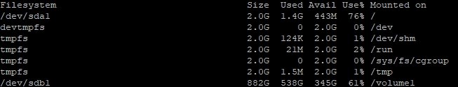

@plang.pl ich denke mal du hast recht, ist voll
könntet Ihr da noch helfen wie ich wieder platz bekomme?

Das ist aber denke ich noch im Rahmen. Bei mir sind da auf der 720+ nur 700MB frei. Mich wundert aber, dass die Partition bei dir nur 2GB hat.
Wie auch immer. Ich denke wie gesagt, dass das eigentlich noch reicht. Ich kann da allerdings nicht viel dazu sagen. Ich hatte das Problem noch nicht und hab mich ansonsten immer davor gedrückt.

In der Fehlermeldung stand ja, dass mind. 713MB freier Platz benötigt wird, du hast nur 443MB frei.
Schau mal in /var/log. Da findet sich immer was, was man löschen kann, z.B. die gepackten alten Logs (*.xz)

Oh achja. Mist. Habe ich überlesen. Aber ja, dann liegt das daran.
@Amigamaverik Wie lange existiert diese vDSM Instanz schon? Schon vor DSM6? Denn mich wundern nach wie vor die 2GB

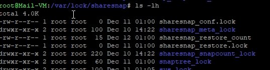

ich versuche mich gerade in der konsole, boah seit gefühlten ewigkeiten nicht mehr gemacht, weiß jetzt bloß nicht welcghe größenangabe das ist;
14.180
4.915
519
Versuchs mal mit ls -lh

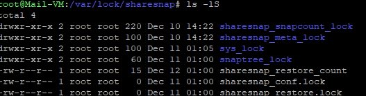

Und komisch, bei mir (zumindest auf den Linux-Maschinen) sehe ich damit die Größe in KB angegeben
12.310
2.870
423
"ls -lh" passt schon. Er ist nur grad in einem Verzeichnis, wo nur Kleinkram liegt.
14.180
4.915
519
Achso. Dann sind das Bytes
