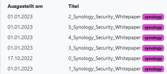

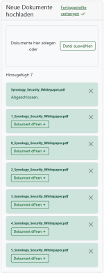

Ich habe die Seitentrennung jetzt einmal getestet und es funktioniert ohne Probleme.
Dazu habe ich unter den erweiterten Containereinstellungen die Environment Variable in der Synology-Docker-GUI bearbeitet und den folgenden Eintrag hinzugefügt: PAPERLESS_CONSUMER_ENABLE_BARCODES und auf "true" gesetzt.
Zum Testen habe ich das Synology Whitepaper genutzt und mehrere Trennseiten (Patch-T) aus dem Link #23 eingefügt. Weitere Trennseiten findet man im Internet. Das Testfile ist unten hinzugefügt.
Nach dem Hochladen des Dokumentes werden die Seiten erfolgreich getrennt, siehe:
Somit ist eine Seitentrennung auch mit Paperless-ngx problemlos möglich und einfach umzusetzen. Viel Spaß beim Testen. ;)
