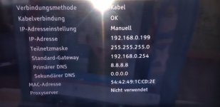

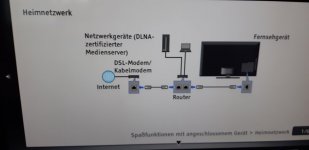

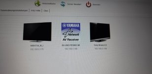

Ja danke für die Tipps, hier noch einmal der Sony TV. War es Werkseinstellung oder Versuche mit einem Sony Media xy auf WIN 7 PC ? Kann ich jetzt gar nicht mehr so genau sagen. Ab Standardgate das macht mir sorgen, den was da dann manuell so hin gehört ? Auf komplett Auto kann ich es nicht stellen, dann findet sich kein Gerät, vermutlich weil ich im Netz kein Internet habe. Also keinen Router der via LAN Kabel eine Internetverbindung anbietet. Hier mal das Foto

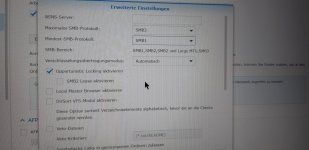

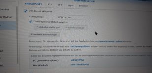

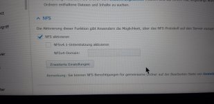

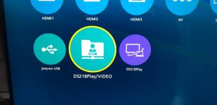

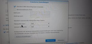

@Fusion jetzt kommen wir der Sache schon ein Stück näher , der Vorgang Netzwerkgerät registrieren BA Seite 149 , genau das geht nicht bei mir. Jetzt hatte ihr ja geschrieben, das ich in der DS218Play das SMB evtl. noch freigeben/erstellen muss. Frage dazu noch einmal: beim erstmaligen Versuch zu registrieren hat der TV den Nurzer #guest# vorgeschlagen.Muss ich jetzt da einen Nutzerkonto mit den Namen guest und Paßwort in der DS anlegen ? Oder reicht es sich mit dem schon vorhanden Konto Play und diesem Paßwort zu registrieren? Wenn bei dieser Art der Verarbeitung dieses SMB nötig ist, was muss ich dann in DS noch tun ?
Unter Systemsteuerung > Dateidienste > SMB > Erweiterte Einstellungen mal min 1 und max 3.
Hab auf die Schnelle nicht gefunden welche Versionen der Panasonic unterstützt. Die v1 sollte man eigentlich aus Sicherheitsüberlegungen meiden wenn möglich, aber wenn es damit gehen würde...
Normal sollte ein beliebige Nutzer gehen, solange man einen angeben kann. Der sollte dann eben je nach wunsch lese/Schreibrechte auf die Medien / Aufzeichnungsspeicher haben.
Bin erst in 1 Std erst wieder am Rechner dann versuche ich genau das noch einmal...also wenn ich es richtig verstanden habe...kommt dann die Videodatei zwar durch das gleiche Kabel , aber mit einem anderen Protokoll zum TV , und dann kann es sein das doch was umcodiert wird.. was ja bei DLNA ganz klar da steht nicht gemacht wird..
Also hier, siehe Foto

@ Fusion vielen, dank es klappt...bleibt halt nur das mit den sehr alten Aufnahmen ...es liegt dann am Ton Format Codec...das sind nicht so viele.Dann muss man die halt mit Handbrake umcodieren und dann auf die DS legen....geht das gleiche auch am Sony TV gut der ist älter aber da gibt es ja auch einiges einzustellen.... kann man den Foto Ordner auch noch dabei nehmen...bei der Methode File Sharing ?
