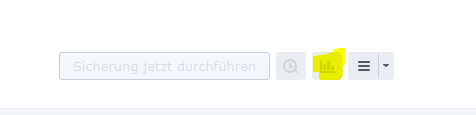

Ein Tipp was ich mir auch eingeschaltet habe: Es gibt auch eine Treshhold-Option für veränderte Daten bei den Backups. Wenn man die richtig einstellt, bekommt man im Alltag keine Warnung. Nur wenn zu viele Dateien verändert werden, bekommt man dann eine Email. Die Option findest Du unter "Sicherungsstatistiken" das Icon sieht aus wie ein Balkendiagramm.
Reaktionen: Snyder
Ich würde mal mit 5-10% starten und wenn das im Normalbetrieb zu klein ist, dann halt erhöhen, bis Du keine Warnungen mehr bekommst. Wenn dann etwas unübliches passiert sollte der Threshold Dich warnen.
