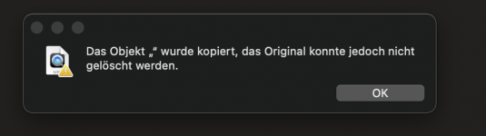

ich benötige bitte mal Euere Hilfe.
Um etwa Platz auf meinen Festplatten zu schaffen habe ich in den letzten Tagen ca. 500GB an Daten (Filme) auf meine externe, an die DS angeschlossene Festplatte (USBshare1), verschoben. Das hat auch alles super geklappt. Nur jetzt beim vorletzten Ordner bekomme ich immer folgende Fehlermeldung - siehe Bilder.
Also habe ich wie empfohlen den erweiterten Integritätstest durchlaufen lassen. Hier wurde mir angezeigt, das dieser 276 Minuten dauert. Es ging auch alles bis 90% gut, aber dann blieb der Test weitere 9 Stunden bei 90% stehen, bis ich ihn dann irgendwann abgebrochen habe.
Ist Euch sowas bekannt, und wißt Ihr was ich da tun kann? Vor allem wie kann ich die Daten sichern, wenn das Verschieben immer wieder nicht klappt.
Ich bin für Euere Tipps dankbar.

Liest sich erstmal so, als hätte die besgte Platte eine Macke.
Dort wo man den erweiterten Test machen kann, kann man sich auch die Smartwerte anzeigen lassen.

Bei meinen weiteren Versuchen die Dateien zu verschieben, bekomme ich immer nach ca 45 Sekunden die Meldung: Das Objekt wurde kopiert, konnte aber nicht gelöscht werden. Allerdings wurde die Datei auch nicht wirklich verschoben, somit verstehe ich die Meldung auch überhaupt nicht.

Die Festplatte sollte getauscht werden, die hat einige Fehler und das Verhalten in der DS bestätigt das. Zu hoffen, dass das nochmal besser wird so, würde ich lassen.
ID1, ID197 und ID200 zeigen Fehler an.
Na ja, sie hat auch über 50.000 Stunden hinter sich.
Ja, da hast Du wohl recht. Dann werde ich die wohl mal tauschen.
Danke für Eure Hilfe
