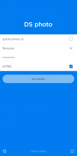

Da ich es aber bei einen älteren Familienmitglied sehr einfach gestallten wollte, hielt ich es für eine gute Idee, die DSPhoto-App aus dem PlayStor auf einen Tablet zu installieren.
Nach der Installation, habe ich die App gestartet. In den App-Einstellungen habe ich noch die Überprüfung des SSL-Zert angestellt.
Danach habe ich meine Daten eingegeben:
Meine QC-ID
Mein Kontoname (Benutzer)
Mein Passwort
HTTPS angewählt
(Die Eingaben sind als Beispiel)
Dann habe ich auf "Anmelden" geklickt und bekam folgende Meldung:
Beim zweiten Versuch habe ich in den Einstellungen die Auswahl für "Zertifakt überprüfen" wieder abgewählt
und konnte mich nun verbinden...
Jetzt kommt der Punkt wo ich verwirrt und verunsichert bin ... und leider auch nicht weiter weis... und hoffe das Ihr mir weiterhelfen könnt und mir meine Verunsicherung etwas nehmen könnt.
Was mache ich falsch oder muss die Einstellung für das Zertifikat garnicht geprüft werden?

Spielt es dann überhaupt eine Rolle ob das Häkchen bei "HTTPS" in der App gesetzt ist oder nicht, wen die Verbindung sowieso über den QuickConnect-Relay-Server immer vrschlüsselt ist?
Was meinst du mit "einklinken" ? Ich war der Meinung wenn eine SSL Verbindung besteht dann werden Daten sicher übertragen?
Wenn die Verbindung via Quickconnect läuft, ohne Portfreigabe, dann gelten die Zertifikate von Synology.
Sonst würde auch der Browser Aufruf von quickconnect.to/quickconnectid/photo eine Zertifikatswarnung verursachen.
Frage ist wieso DS Photo dies in der selben Umgebung dann nicht hinbekommt.
Nein über den Browser ist alles in bester ordnung! Keine Warnungen...
In der App wähle ich wie schon erwähnt:
Meine QC-ID
Mein Passwort
HTTPS angewählt
... und kann mich verbinden ...
nur wenn ich in den App-Optionen die Einstellung "Zertifakt überprüfen" einstelle dann kommt die oben beschreibene Fehlermeldung...
und das verunsichert mich... :(

Das beschämende ist, dass die Apps keinerlei Anzeige in irgendeiner Art haben, WAS sie prüfen und bemängeln.
Bei jedem Browser kann man genau nachsehen was denn eine Warnung sagen will bzw. worauf sie beruht.
Wenn du auf dem Tablet mal einen Browser benutzt anstatt der App?
Wenn da genauso kein Fehler kommt und das richtige Ziel, dann würde ich vermutlich erst mal auf die Prüfung verzichten, wenn es dann geht, auch wenn das nicht ganz befriedigend ist.

Ja ist schade... Ich hoffe ja zumindest wenn man beim log-in in der app den punkt "https" auswählt auch eine ssl-Verbindung benutzt wird...

Nun gut... Ich denke und hoffe wenn ich den haken in der app bei "HTTPS" einstelle, dann wenigstens eine gesicherte Verbindung benutzt wird... Dann alss ich die Überprüfung des Zertifikat in den Einstellungen weg...

ich finde es selbst immer schade, wenn ein Problem immer ohne eine zufriedenstellende Lösung endet...
Deshalb möchte ich es ein wenig besser machen und schnell noch mitteilen wie ich es jetzt doch für mich lösen konnte.
Gelöst habe ich es nach dem Motto:
Wenn der Prophet nicht zum Berg kommt, kommt der Berg zum Propheten
Ich habe die Box jetzt einfach an den Internet-Anschluss eins anderen Familienmitgliedes gehangen.
Das bringt mir fast dem Komfort wie ich es mir vorgestellt habe.
Das der Upload der Fotos nun etwas länger dauert, ist ein Problem, das ich verkraften kann.
  1. NAS an die Fritz Box angeschlossen…
  2. DDNS-Adresse von Synology eingerichtet
  3. Nur die benötigten Ports für den Zugriff übers Internet auf die PhotoStation freigegeben.
  4. Zertifikat von LE beantragt … 2 Minuten später war es generiert und aktiv.
Top der Zugriff über Browser funktioniert verschlüsselt und nun kann ich die Option „Zertifikat überprüfen“ in der DS Photo-App ebenfalls auswählen und mich auch erfolgreich verbinden…
  • Um auf die DSM-Oberfläche zuzugreifen oder neue Fotos mit Hilfe des Synology Photo Station Uploader hochzuladen, benutze ich eine VPN-Verbindung zur Box.
Das ist denke ich eine gute Möglichkeit, um die DSM-Oberfläche und die Datenübertragung von mir zur DS gut zu schützen.
  • Die Sache mit der QuickConnect-ID oder den Synology-Relay-Server habe ich wieder deaktiviert…
Ich hoffe, dass nun alle Daten so gut wie möglich geschützt sind…
Wie gesagt wollte nur noch meinen Lösungsweg mitteilen.
