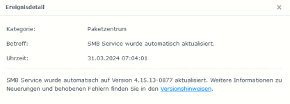

ich hatte auch grad das Problem, dass ein verbundenes Netzlaufwerk von Win10 zum DSM plötzlich nach ca. 2-3 Stunden nicht mehr funktionierte. Es laufen darüber drei gleichzeitige Kopiervorgänge von sonntäglichen DriveSnapshot Backups vom DSM auf 3 USB Festplatten am lokalen Rechner über robocopy.
Was geholfen hat, war, am DSM beim SMB-Dateidienst den Cache zu leeren (startet den Dienst dann ja auch neu), danach geht es dann wieder. Das sollte aber eigentlich gar nicht erforderlich sein.
Edit: Die aktuellste Version vom SMB Service habe ich wohl auch:
