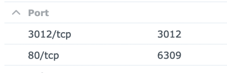

Und noch die Porteinstellung meines Containers:
Jemand eine Idee, wo der Fehler sein könnte?

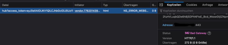

** UPDATE **
Wenn ich vaultwarden über das Webinterface aufrufe, kommt folgender Websocket Error in den Developer Tools (Adresse = IP_DER_SYNO:443)
