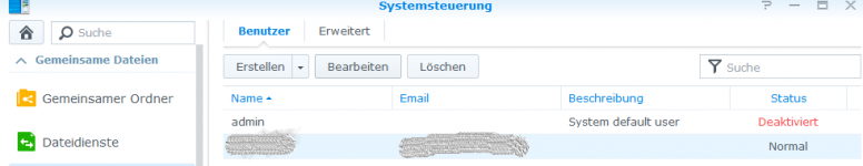

Also mein user XYZ ist in der Gruppe der Admins bzw. hat diese Rechte.
Admin kann man deaktivieren wie es empfohlen ist, auch wenn ich diesem ein sehr sicheres Passwort verpasst hatte, ein bischen paranoid war das vielleicht schon...
Man hört ja doch in letzter Zeit von vielen Erpressungen, wenn auch die Verschlüsselung von Systemen häufig durch phishing entstanden sind...
User XYZ hat zusätzlich normale Benutzerrechte, weiss nicht was da falsch ist oder wird der Adminrechteinhaber mit Userrechten kastriert?
kann ja nicht sein, sonst würde dieser ja nicht mehr erreichbar sein.
Bild zeigt Beispiel von einer anderen NAS, könnte höchstens sein das ich dem Adminbenutzer Benutzerrechte entzogen habe.

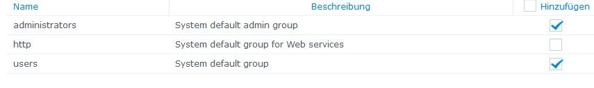

Ich habe grade mal nachgesehen.
Bei mir gibt es einen eigenen starken Account (ADMINGRUPPE), der zwingend in der Gruppe 'users' Mitglied ist.
Selbiges trifft für den Standard-Admin zu.
Ich befürchte, Du hast der Systemgruppe 'users' die Rechte für DSM entzogen, was eine depperte Eintscheidung ist/war.
Wie das per Konsole repariert werden kann, weiß ich grade nicht, da müsste ich suchen ...
Noch mal für alle DS-Nutzer hier:
Bitte von den drei System-Eigenen Standardgruppen die Finger weg lassen. Stattdessen bitte mit selbst erstellten Gruppen arbeiten.

Ich hatte gestern das gleiche Problem mit einer neuen 1821+. DSM 7 installiert, begonnen die Syno einzurichten, SSH war schon aktiviert, bin dann in der Systemsteuerung auf die Benutzer, hab beim meinem neu angelegten Admin-Konto (das eigentliche Admin-Konto ist bei Neuinstallation DSM7 automatisch deaktiviert) noch eine E-Mail-Adresse eingegeben, auf Speichern geklickt. Dann kam kurz die Meldung "Sie dürfen diesen Dienst nicht verwenden" und bin ausgeloggt worden. Beim erneutem Anmeldeversuch kam nur noch "Konto oder Passwort ungültig", ebenso wurde die Verbindung mit SSH abgewiesen. Der einfache Reset hat das gleiche bewirkt wie beim TO, ich habe in der Anmeldemaske "admin" eingegeben und dann kam ich auf die Seite mit der Kennwortrücksetzung für MEINEN Admin, danach erneuter Anmeldeversuch - wieder nicht möglich. Ich habe dann eine vollständigen Reset durchgeführt und DSM nochmal neu installiert. Bei der Benutzerverwaltung habe ich festgestellt, dass unter "Anwendungen" zwar bei Vorschau und Gruppenberechtigungen "Zulassen" steht, aber nicht bei Benutzerberechtigungen. Wenn die Haken dort bei DSM nicht gesetzt sind und gespeichert wird, fliegt man raus und kommt nicht wieder rein. Also wahrscheinlich ein Bug unter DSM7.
Reaktionen: BangingHead
