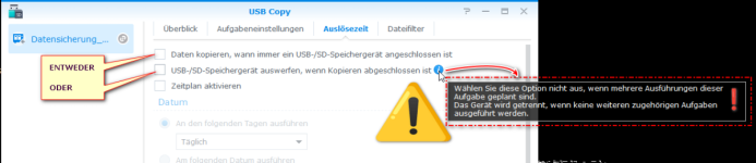

Ich glaube Punkt 2 ist kein Problem, sondern ein Widerspruch von dem was du möchtest.
Möglicherweise resultiert aus der falschen Einstellung in Punkt 2 auch die Problemlösung von Punkt 1?
Was ich dir zu sagen Versuche:
Der Hinweistext im roten Rahmen...
USB Copy eine Aufgabe definiert (Fotoimport), Kopiermodus: Inkrementell,
Beim Fotoimport gibt es auch nur Inkrementell.
Warnung, bei der Funktion Fotoimport werden die importierten Fotos mit der Änderungszeit umbenannt und danach nach Änderungsdatum im Ordner sortiert!
Wenn du dies nicht möchtest, dann nimm lieber Datenimport und setz den Haken nur auf Fotos.
Wichtig!
Beachte, der Zielpfad einer Aufgabe darf nur einmal verwendet werden!
Solltest du also mehrere Aufgaben definiert haben, so muss für jede Aufgabe ein anderer Zielordner angegeben werden!
Wird also ein Zielpfad (Ordner) bereits verwendet für Kopieraufgabe A, dann kannst du diesen gleichen Zielpfad nicht für Kopieraufgabe B verwenden!

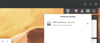

Welches Medium soll da denn noch ausgeworfen werden? Wenn der Kartenleser getrennt wurde, gibt es doch gar kein Medium mehr, welches man auswerfen könnte bzw. müsste.
Ich meine folgendes Verhalten.....Laufwerk in Filestation getrennt, aber hier noch entsprechend sichtbar...

Bei einem Kartenleser wird offensichtlich nur das Medium ausgeworfen und nicht auch der Kartenleser. Was passiert denn wenn du dann einfach die Karte wechselst? Bei Geräten mit eingebauten Kartenlesern wird ja wohl auch nur das Medium ausgeworfen. Es wäre wenig sinnvoll, wenn man die DS neu starten müsste, damit der Kartenleser wieder funktioniert.
Stick abziehen, Karte wechseln und wieder anstöpseln, sollte eigentlich auch funktionieren.
Reaktionen: ottosykora
