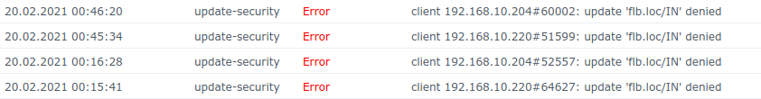

Im DNS-Server habe ich immer diese Fehlermeldungen:

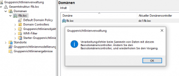

In der Gruppenrichtlinienverwaltung habe ich diesen Fehler:

Dieser Fehler bedeutet, dass eines Ihrer Geräte versucht, Ihre DNS-Zone auf Ihrem DNS-Server zu aktualisieren. Bitte sagen Sie mir zu Beginn, welche Version des DNS-Servers Sie verwenden. Sie können dies im Package Center überprüfen.
Bitte prüfen Sie auch, ob Ihr Host die Berechtigung hat, Ihre DNS-Zone zu aktualisieren. Sie können dies unter DNS Server -> Zonen -> Bearbeiten -> Zoneneinstellungen überprüfen. Wenn Sie diesen Eintrag aktiviert haben, bedeutet dies, dass nur bestimmte Hosts Ihre DNS-Zone aktualisieren können.
