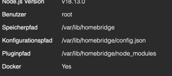

Habe mittlerweile festgestellt, dass der Speicherort nicht mehr passt.
Früher sah das so aus:
1684264760874-jpeg.82444
Wie bekomme ich den Speicherpfad wieder auf /homebridge ? Der ganze Kram liegt ja bei mir unter /volume1/docker/homebridge
Offenbar kann man dies in den Container Manager Einstellungen einstellen - allerdings will ich da jetzt nicht unnötig rumspielen. Was muss hier korrekterweise eingetragen werden?
Bei mir sieht die Konfiguration ziemlich genauso aus. /var/lib/homebridge ist ein Link auf /homebridge. Das macht also keinen Unterschied (im gemappten Ordner im DSM solltest du z.B. auch die Datei homebridge.log mit aktuellem Datum sehen).
