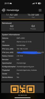

ich betreibe Homebridge auf meiner DS720+ im Docker. Aktuell läuft hier Alpine Linux (3.12.9) mit Node.js Version v.16.14.0.
Nun steht ein Plugins Update an und ich bekomme die Info, dass Node.js Version 16.20.x oder höher empfohlen wird. In Alpine Linux wird der Befehl hb-service update-node nicht unterstützt. Mittlerweile sind wir anscheinend bei Node.js 18.x. Zudem habe ich gelesen, dass Alpine Linux gar nicht mehr supported wird und man besser eine andere Version (z.B. Ubuntu) installieren sollte.

Das dachte ich auch - aber bei Alpine Linux wie gesagt nicht möglich. Ich sollte Homebridge z.B. mit Ubuntu neu aufsetzen. Mit Ubuntu Linux ist ein Update von Node.js auch aus dem Container raus über die Konsole möglich.

homebridge-config-ui-x v4.50.2 / oznu
Ist es das, was du mit Image meinst?
Ich habe leider keinen Plan von Docker und mache das alles stur nach Anleitung. So habe ich es vermutlich im März 2022 auch eingerichtet.

Das Image https://hub.docker.com/r/oznu/homebridge/tags wurde zuletzt vor 4 Monaten aktualisiert. Normal macht er das alle 1-2 Monate. Hat wohl gerade eine Durststrecke.
Das basiert auch auf Ubuntu und nicht Alpine.
Normal sollte man warten bis das neue Image mit neuer Node Version verfügbar ist.
