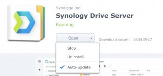

Der Paketmanager lässt es mich leider nicht deinstallieren, da er ja quasi noch mit der Installation beschäftigt ist.
Einfach im Package Center erst mal auf STOP drücken geht auch nicht?
Leider nicht.
Bei mir ist "Anhalten" ausgegraut, weil der Drive Server ja gerade gestartet wird...
