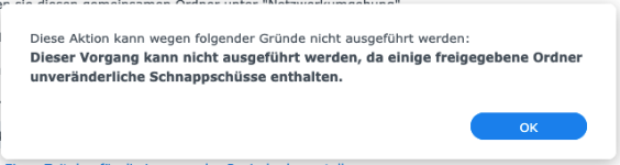

Nun möchte ich um Volumen 2 zu entfernen die Daten auf die HDD verschieben. leider erhalte ich immer die Fehlermeldung:
Gibt es irgend einen weg via CLI diese Unveränderlichen Snappshots zu löschen ?

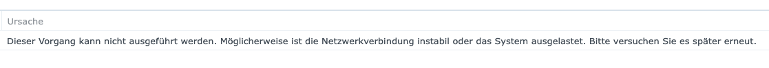

Aber löschen geht jedenfalls so nicht:
Da erscheint dann:
