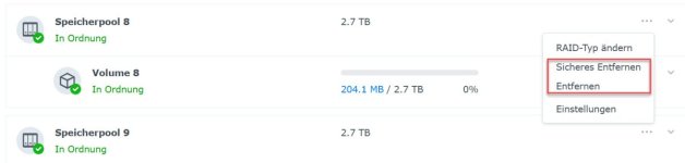

kann mir jemand einmal den Unterschied zwischen Entfernen und sicheres Entfernen beim Speicherpool erklären? Google konnte mir bisher nicht weiterhelfen, und auch in der Synology Dokumentation ist hierzu nichts zu finden.

Vielen Dank für Deine rasche Antwort. Womöglich hast Du recht, jedoch finde ich bei mir diese beiden Auswahlmöglichkeiten. Nun gut, ich werde beides mal testen.
Interessant. Bei mir gibt es diese Option nicht. Was ist denn das für eine DSM-Version?
Bei mir gibt es die Option auch nicht, obwohl ich die gleiche DSM-Version habe.
Das ist wie in dem Artikel beschrieben eine Besonderheit bei dem Einsatz von Expansionseinheiten. Ich habe seit Kurzem eine DX517 an meiner DS1517+. Danke an Himitsu, der diesen Artikel gefunden hat. Da war ich bei meiner Recherche nicht gründlich genug.
Ok. Das ist des Rätsels Lösung. Ich habe mich schon gewundert, weil ich diese Option weder unter 6.2.4 noch 7.1.1 finde.
