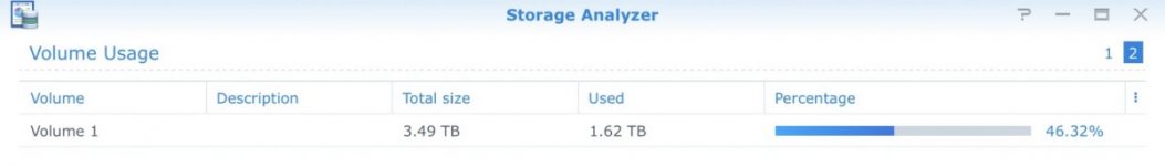

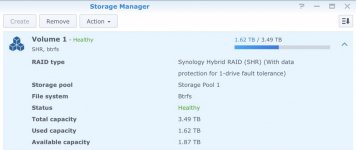

Guten Tag,
ich hoffe ich bin in diesem Unterforum richtig.
Folgende Situation: DS720+ mit 2x 6TB HDD im SHR / Btrfs
Habe 3 Rar Dateien auf dem NAS abgelegt, Größe 721,3GB.
Ansonsten laufen 2 Docker Container (Nginx, Bitwarden), die NAS ist "sauber" frisch aufgesetzt, dann wurden Einstellungen durchgeführt, Docker Installation, Synology Drive Installation und diese 3 Daten aufgespielt.
Allerdings sagt mir der Speicher Manager die Auslastung sei bei 1,04TB verwendeter Kapazität.
Die Versionierung in Synology Drive habe ich deaktiviert.
Ich mache mir nun große Sorgen, dass bei Nutzung des Systems die Differenz zwischen tatsächlicher Dateigröße und belegtem Speicherplatz weiter steigt und ich somit massive Einbußen in der Kapazität erleide.
Hat jemand eine Idee woran es hier liegen könnte?
Danke im voraus und beste Grüße!

Bei mir kommt bei beiden Abfragen das gleiche heraus, sowohl der Storage Manager, als auch Storage Analyzer (mußte ich erst mal installieren) geben mir das gleiche Ergebnis. Erfaßt der Storage Analyzer bei Dir alle Ordner, oder fehlt da vielleicht was (irgendwo ist ja auch der overhead, also das DSM gespeichert).
