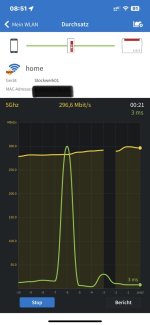

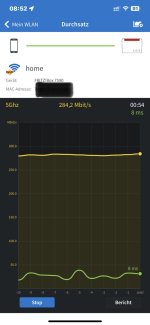

In der App auf „WLAN messen“ drücken.
Bild 1 im Anhang reguläre Verbindung, Bild 2 ist das Roaming (kurze Unterbrechung) zu sehen, und oben ist dann der zusätzliche Access Point erkennbar.
