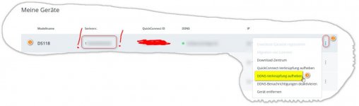

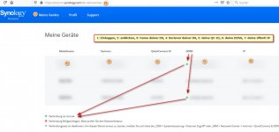

All diese Sachen kannst du im Account Synology verwalten und ggf trennen:
zum Trennen falls du dies benötigst:
Also bevor du startest, schau noch mal in deinen Synology Account.
WARNUNG!
Du darfst keinesfalls die alte DS aus dem Konto Löschen, so lange da noch Verbindungen aktiv sind!
Du kannst sonst selber diese Verbindung nicht mehr lösen! Dir bleibt dann nur mehr der Kontakt mit Synology Support und den Mitarbeiter bitten, das er deine gelöschte DS manuell trennt. Du kannst es nicht mehr.
NOCHMAL:
DS ERST AUS DEM KONTO LÖSCHEN WENN ALLE VERBINDUNGEN GETRENNT/GELÖSCHT WURDEN! Das ist im Bild oben der letzte Punkt in der rechten Spalte "Gerät entfernen"! Erst entfernen wenn alles aufgehoben wurde!
Die alte DS wird durch "Gerät entfernen" aus diesem Synology Account gelöscht.
Gilt natürlich nur wenn du die alte DS nicht mehr brauchst, verkaufst usw.
Wenn sie bei dir bleibt, dann die neue ins Konto dazu registrieren und gut ist. Aber wenn du die QC/DDNS welche die alte DS bisher hatte dann trennen und auf der neuen Anlegen.
