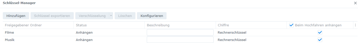

https://kb.synology.com/de-de/DSM/t...and_decrypt_shared_folders_on_my_Synology_NAS
Beachte nur, dass du die Entschlüsselung im Keymanager für den Start aktivierst. Ansonsten sind bei einem Neustarten alle Ordner verschlüsselt!
Sie Verschlüsselung geht auch auf die Leistung der DS!
Danke für den Hinweis. Ich habe das mal eben geprüft.
Meine Freigegebenen Ordner sind alle verschlüsselt.
Die Verschlüsselung habe ich damals mit dieser Anleitung vorgenommen: https://www.tutonaut.de/anleitung-verschluesselung-synology-nas-einrichten/
Die Sicherheitsschlüssel habe ich sicher aufbewahrt.
"Beachte nur, dass du die Entschlüsselung im Keymanager für den Start aktivierst.": Meinst du ich soll die Ordner vor dem Umzug entschlüsseln?
