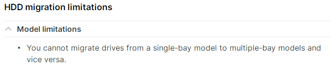

So wie ich die Synology Seite:
https://kb.synology.com/en-global/DSM/tutorial/How_to_migrate_between_Synology_NAS_DSM_6_0_and_later
verstehe müsste eine direkte Migration der Platten funktionieren.

Deine Seite sagt aber eindeutig, dass eine Festplattenmigration nicht möglich ist.
Hab ich ja auch nicht behauptet.
Aber der Threadstarter war der Meinung, dass das laut seiner verlinkten Seite gehen sollte.
Auch da steht das schon, dass es eben nicht geht.
Wäre dann der Umweg über HyperBackup+ externe USB-HDD, danach Restore des HyperBackup auf das neue NAS die sicherste und schnellste Option?
Vermutlich
