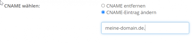

Ich habe nun auf Strato die Subdomain "photo.meine-domain.de" erstellt. Gehe ich nun in die DNS-Einstellungen dieser Subdomain und klicke bei CNAME-Record auf "Verwalten" habe ich ja unter "CNAME-Eintrag" ändern, die Möglichkeit etwas einzutragen - Nur was genau muss hier denn stehen? Das habe ich noch nicht wirklich durchgeblickt.
Ich denke, dass es richtig ist, hier über die Subdomain zu gehen? Oder muss ich den CNAME Eintrag in der Hauptdomain machen?
In der Hauptdomain habe ich nämlich nicht den Eintrag "CNAME-Record" sondern nur "TXT und CNAME Records inklusive SPF und DKIM Einstellungen".

Ja, ist bei Strato etwas komisch gemacht. Man legt erst eine Subdomain an und ändert die dann zu einem CNAME.
Was du einträgst, ist das Ziel, auf das der CNAME verweist, in deinem Fall also "meine-domain.de." (der Punkt am Ende ist wichtig).
Edit: Musste eben selbst nochmal schauen. Nachdem die Subdomain angelegt ist, gehst du wieder auf die Hauptdomain und klickst auf das + vor dem Domain-Namen. Das steht zunächst Umleitung intern bei der Subdomain. Dort gehst du auf verwalten und wählst DNS-Verwaltung, CNAME, CNAME-Eintrag ändern:
Edit:
Blöd gemacht, ich weiß. Evtl. kann man auch direkt über "TXT und CNAME Records inklusive SPF und DKIM Einstellungen" gehen und unten anhängen.

CNAME wurde nun auch erledigt.
Was hat das denn mit dem "Punkt" am Ende auf sich, dass es wichtig ist? Wäre niemals drauf gekommen.

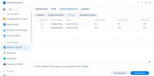

Auf der DS unter Externer Zugriff - Routerkonfiguration habe ich folgendes Bild:
Weiß auch gar nicht, warum das überhaupt drinsteht und auch bei Verbindung testen "Fehlgeschlagen" angezeigt wird. QuickConnect funktioniert ohne Probleme.

Für die Zertifikatserstellung (und auch später für die Verlängerung) musst du Port 80 und 443 auf die DS weiterleiten. Port 80 kannst du zwischendurch aber wieder abschalten.
Vergiss vorerst mal dieses blöde Quickconnect. Das ist ein ganz anderer Weg über irgendwelche Synology-Server. Auch was du unter "Routerkonfiguration" vorfindest würde ich rausnehmen. Das sind dynamische Firewall-Anpassungen über UPnP durch die DS auf dem Router. Das müsste man erstmal auf der Fritzbox erlauben. Also besser nicht.

Noch zu dem Punkt am Ende. Wenn ein Name über DNS aufgelöst werden soll, gibt es in den Einstellungen dazu eine sog. DNS-Suffix-Suchliste. Wenn man dort z.B. "fritz.box" einträgt, wird z.B. bei einem "ping DS" zuerst nach DS.fritz.box, dann nach DS.Box und zuletzt nach DS gesucht. Das ist ganz praktisch, wenn man z.B. intern mit Kurznamen arbeiten möchte, aber strenggenommen immer DS.fritz.box tippen müsste. Mit dem Punkt am Ende sagt man der Namensauflösung, dass man diese Suche eben nicht möchte. Das ist schon alles.
