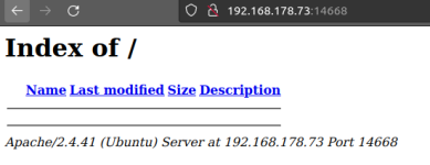

uberchuckie/observium/latest : Nur leere Apache-Seite
Enduser
16. Jan 2022
ev. weiß ja jemand etwas zu :

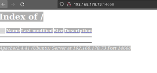

  • Unter DSM 7 in Docker wurde das o.g. Image gezogen, konfiguriert und gestartet.
  • Lt. Log auch kein Fehler, Container läuft, auch die Maria-DB.
  • Wenn ich den Port 8668 -> 14668 unter Ubuntu 20.04 im Firefox aufrufe, dann bekomme ich nur die leere Apache-Index-Seite von Observium.
Es scheint der Einsprungspunkt (bei mir im Aufruf) nicht drin zu sein.
Habe schon einen relativ großen Docker-Container mit Calibre am laufen. Problemlos.
Danke schon mal.
VG

Gelöst : Ich hatte aus dem Internet einfach die Verzeichnisse übernommen.
Hier war auch ein /opt/observium/html - Verzeichnis eingebunden, das natürlich leer war...
Habe diese Einstellung gelöscht, und schwubs kommt auch mit dem Port 8668 der Anmelde-Bildschirm von Observium.
