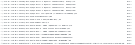

Hier ein Screenshot direkt nach dem Update, wenn die DVB nicht gefunden wird:

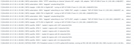

Und hier ein Screenshot, wenn ich DVB vom Strom genommen und den TVH Container neu gestartet habe (da findet er die DVB Karte wieder)

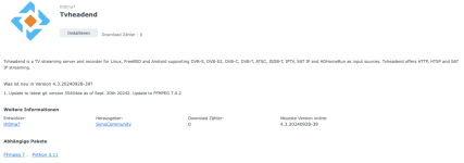

Hast du einen Link zum Community Paket, oder ist es das hier? (Downloadzähler=0 :unsure:)
ja, das ist das Paket, downloadzähler ist bei vielen Null
