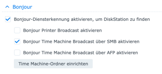

Was genau hast du in Systemsteuerung - Dateidienste - Erweitert eingestellt?
In Button "TM - Ordner einrichten" kannst dir dann den freigegebenen Ordner auswählen.

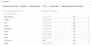

Bin auch der Meinung, da fehlt irgendwo was. Hier mal alle (vermeintlich) notwendigen Screenshots der Einstellungen auf der DS. Falls noch nicht deutlich geworden, ich empfehle, für das TM-Backup (je nach Anzahl) einen/mehrere User anzulegen, die nichts anderes dürfen, als das Backup auszuführen. Der User muss beim Anlegen des Backups natürlich auch angegeben werden.
User/Gruppe:

Dateidienste/SMB, die zwei macOS Bilder hälftig, weil zu lang
