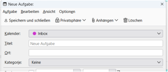

Ich habe unter den Kalenderliste eine Inbox. Was ich dort eintrage wird auch zum NAS gesynct
Ok. Und dieser Kalender "Inbox" wurde wie eingerichtet?
Ist "Inbox" ein CalDAV-Kalender von Synology Calendar oder ein lokaler Kalender oder benutzt du etwas anderes?
Wenn es ein CalDAV-Kalender von Synology Calendar ist. Ich kann ihn nicht auswählen. Wie hast du den Kalender bei Synology konfiguriert, dass du es kannst?
Wenn es ein lokaler Kalender ist: Ich kann ihn nicht synchronisieren, Wie synchronisierst du einen lokalen Kalender mit Synology Calendar?
Wenn du einen anderen Weg nutzt: Wie machst du es dann?
ich hab gerade auch noch mal geschaut, wenn ich mich neu anmelde per caldav erscheint der kalender "inbox" auch in der liste. diesen hab ich jetzt auch mal testweise abonniert. dort kann ich dann auch aufgaben erstellen.

Habe jetzt noch mal eine anmeldung auf dem Caldav-Konto gemacht, dann erscheint
Inbox ist ausgegraut weil schon abonniert.

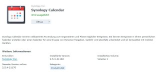

Installiert ist

Ich habe den Fehler gefunden.
1.) Man darf nicht den Link für Thunderbird nutzen (obwohl dort Thunderbird steht), sondern den Link für MAC.
2.) Man muss in der Adresse hinter "caldav" ein ".php" einfügen.
Dann erscheint tatsächlich auch die Inbox.
Eigentlich müsste er dir noch ein update anzeigen. Die Version online ist neuer als deine installierte. Zur Not im Downladcenter schauen und manuell installieren.
Bei den neueren Versionen gibts auch nur noch einen CalDAV Link für alles. Da wird nicht mehr unterschieden.
